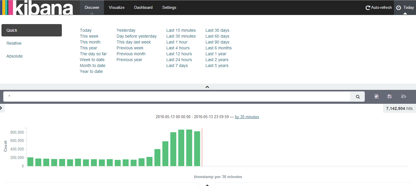

 索引按天命名了,最近发现一个奇怪的问题,如果我选择today,可以看到任何时间都是有数据的,rt

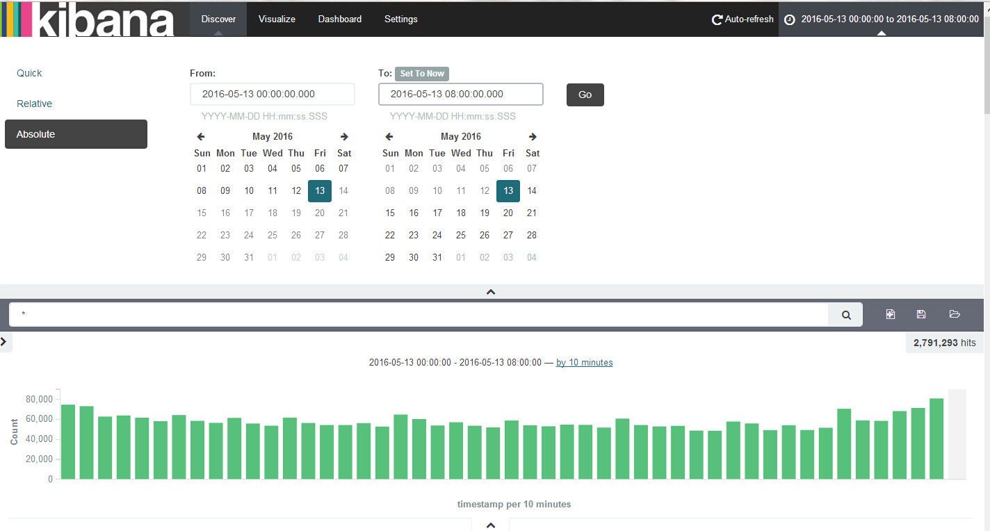

如果我选择0-8点,也是有数据的,如图:

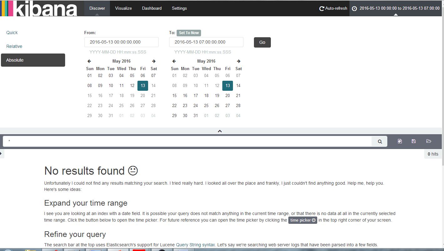

但是如果我选择0-8点之间的时间点,kibana显示没有数据,
我选择搜索today,可以查到0-8点之间的所有数据,但是指定0-8之内时间点则任何信息都搜不到,诡异

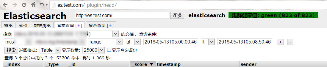

刚在es查询,没问题,,不知道是不是kibana的问题还是我设置的问题呢?

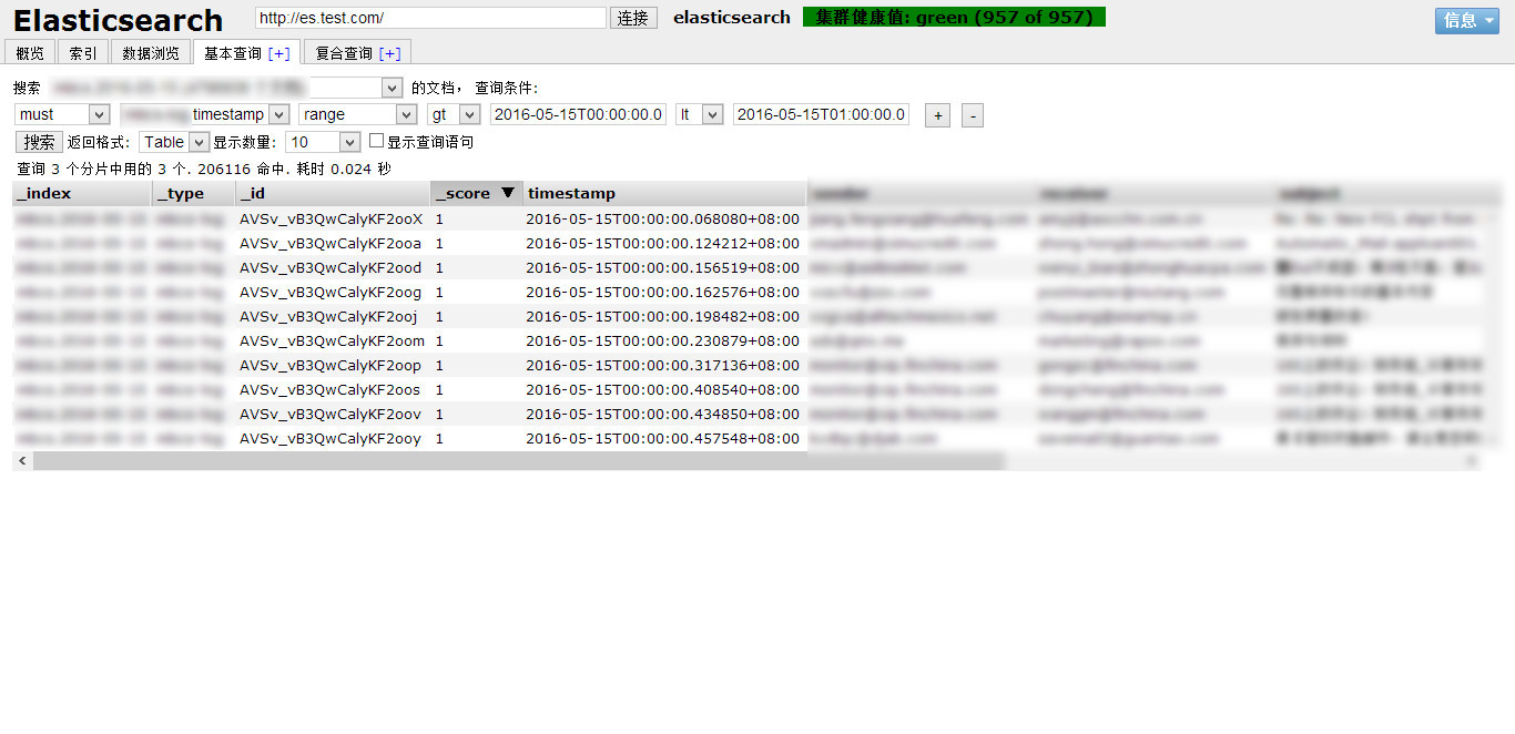

我用head插件查询,选择时间range,在0-8之间是没有问题的,只是用kibana查询0-8之间的时间无法查询,之外的时间段没问题.我现在比较困惑.如果是我时间格式有问题,那应该所有的查询有问题把
