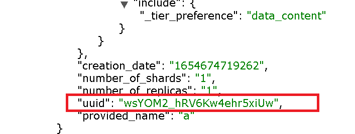

你可以先用GET xxxxx看下这个索引的uuid,
然后到ES的数据目录里面,看看是不是有这个索引存在,
如果没有,或者说此索引的数据量很大,但索引目录只有几k,几M这种的,说明真的没有了。
如果有,且大小差不多,可能还有别的办法。
