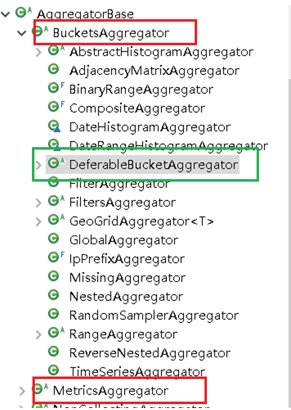

1 先来说说聚合的分类,
可以把ES的聚合大致分成两类,Bcukets和Metrics,
 其中max这种聚合就属于Metrics,相对来说简单一些。
 另外,Buckets里边有一个类别,叫可延迟桶聚合(绿处),
这种,就是那种支持深度 / 广度选择的聚合类型,
如果不是这种的子类,估计参数加进去报错。

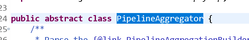

另外,不讨论pipleline,放一起说的话,过于复杂
pipeline可以和普通聚合联用,
但从代码上来说,你可以看到,它并没有父类,
它并不属于普通聚合这个范围,

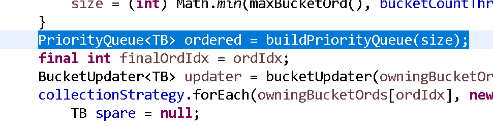

想了一下,Terms聚合还是太复杂了。
如果你看网上文章和视频,会觉得好像桶聚合并不复杂,就是按要查的key创建n个桶,然后把数据放到相应的桶里去,几句话就说完了。
但ES代码远远没有这么简单!
  比如如何形成/取得ordinal,正式桶如何update成临时桶,临时桶又update成正式桶,
比如这里就是取得Top N里的桶号,如何形成这个,就得说半天。
太复杂了,有点只可意会,难以言述的感觉。

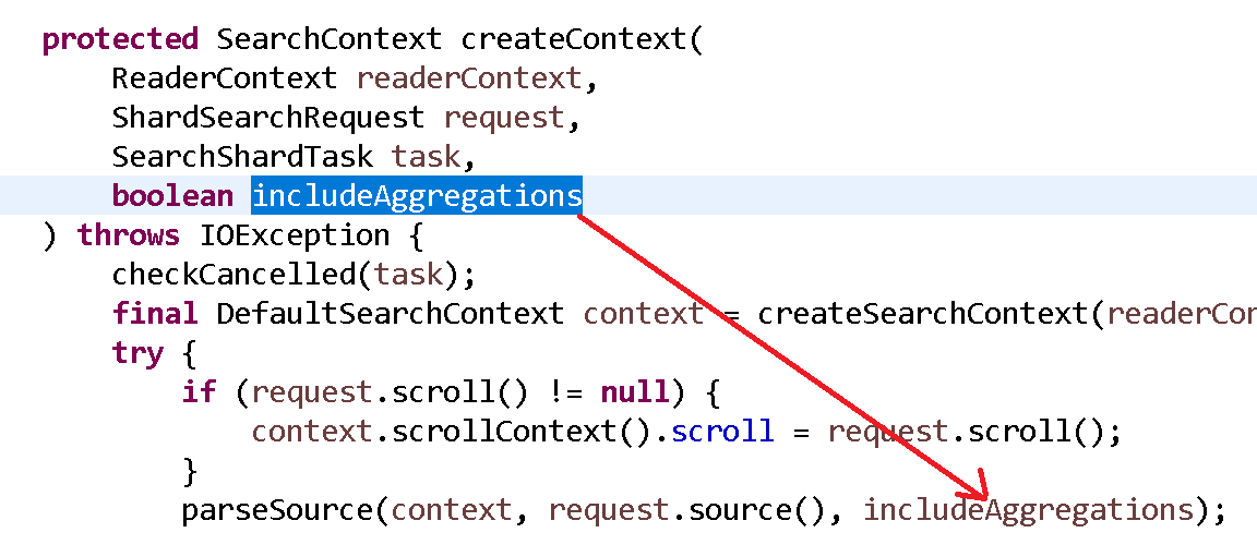

 请求发到分片节点时,形成一个SearchContext(简称sc),对请求作解析(同时也会解析聚合),
后面的执行可以看成全是这个sc来完成的,
注意:这个includeAggregations,不是查询里面有没有聚合,
而是要不要解析聚合相关的东西。
阶段1是要解析的,阶段2就不解析了。
当然,如果你指定了size=0,跟本就不会执行阶段2的了(只走形式)

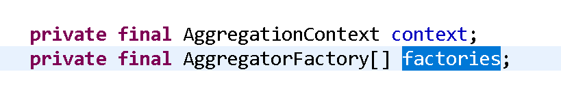

4 接上楼,
这里的解析做了什么呢,很简单,
XXXAggregationBuilder -> XXXAggregatorFactory -> XXXAggregator,
它生成了聚合工厂(中间这个)
然后存到sc里面。
1> 数组是因为一个查询里面会包含多个顶层聚合
2> 这里的工厂都是顶层聚合的工厂,并没有子聚合

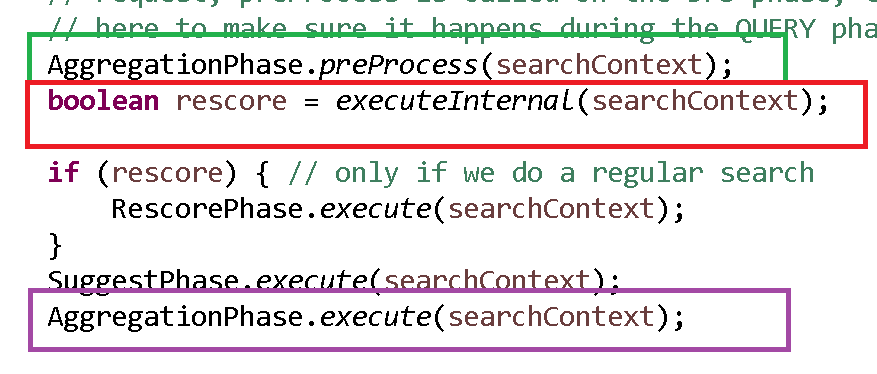

5
下面就是聚合真正执行的地方了,3个地方,
其中红色的也是查询执行的地方
传进去的参数就是上面说的那个sc
这里分绿,红,紫,下面会分别说:

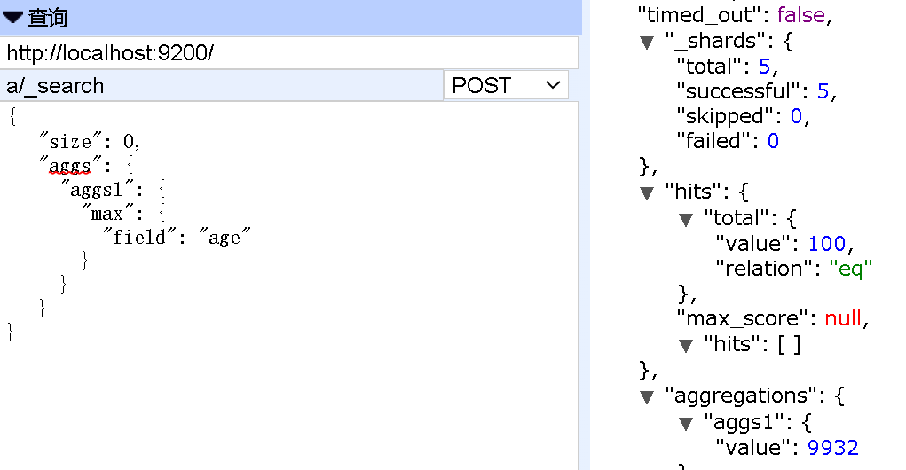

6
我拿这个最简单的max聚合做例子,找出最大的年纪

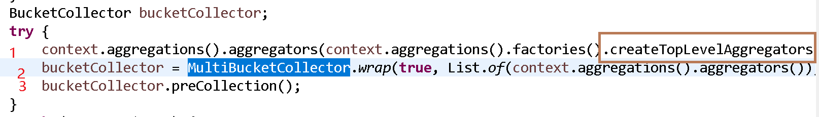

先说上面的绿框处,聚合的预处理 preProcess
1> 看名字,是创建顶层聚合器
其实这里它也同时创建了里面的子聚合器(如果有)

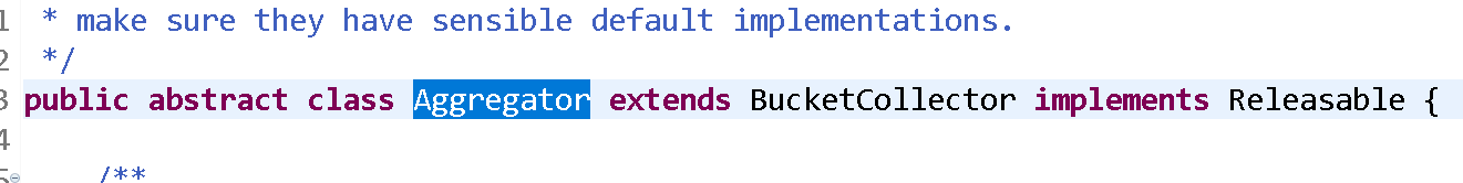

  2> 用“多重收集器”来包装一下
上面提到,ES聚合器,就是一个Lucene收集器。
这里用一个“多重收集器”对像来包装一下,
执行这个“多重收集器”,就等于执行里面每个收集器
(本例中,只有一个聚合,也会包装)
 3> 预收集
这个本例中无用,不说了。
  4> 下面还有一些,
比如你查询里有 "profile":"true" 参数,这个profile其实也是一个额外的收集器。这里略过。
结果保存在sc里面,sc是贯穿整个查询的

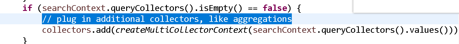

下面说说5楼的那个红框框里的,执行查询的地方。
下面说下聚合的大概意思。
比如一个普通查询(没有聚合),它也是一个Lucene收集器,作用是啥呢?
遇到一个文档,看看它符不符合你的查询条件,如果是,就把doc号收集保存起来。
然后传回到协调节点,在第2阶段,用doc号跟来取数据
聚合也是一个收集器,它的作用(拿我们这里的max来说)
先设一个maxAge,
遇到一个文档,看看里面的年令age,是不是大于这个maxAge,如果大,就把maxAge = age
最后,把这个maxAge传回协调节点。(最后多个分片的结果会合并,找出最大的)
这个就是把“聚合”加入到收集器列表里面。
查询时,查询收集器起作用,聚合收集器也在里面起作用。
实际查询时,执行是一个纯Lucene方法, 它不认识什么ES聚合,它只认识收集器。
上面说了,聚合也是一个收集器。

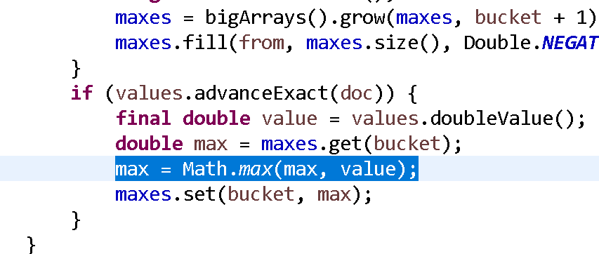

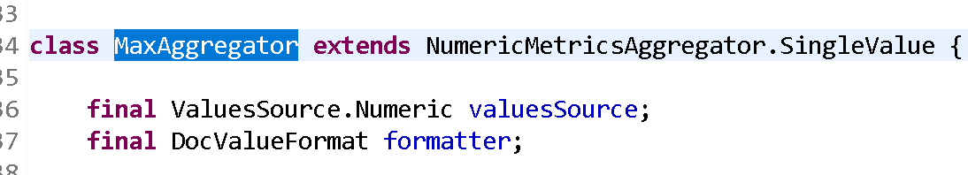

 下面看下max聚合器的实现:
8
下面的代码来自MaxAggregator这个类,
简单明了:
就是遇到一个doc号文档,和当前的比比看,如果这个更大,
就替换掉。
另外,那个bucket是用在子聚合里面的,
在我们的例子里,就一个顶层聚合,它就是0,忽略之。

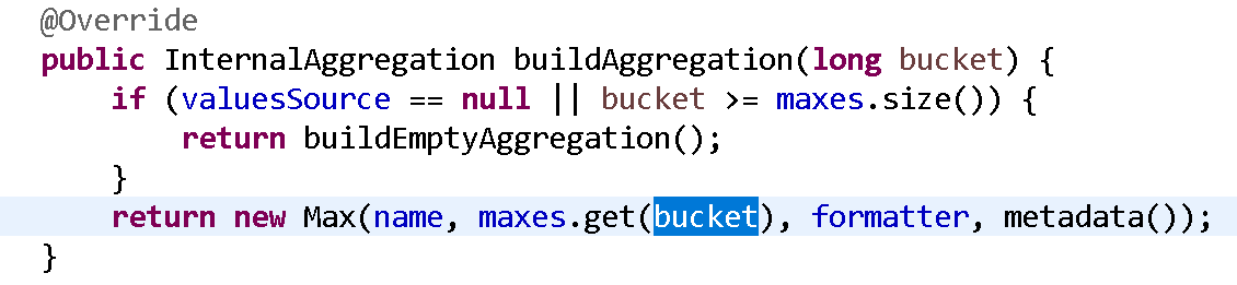

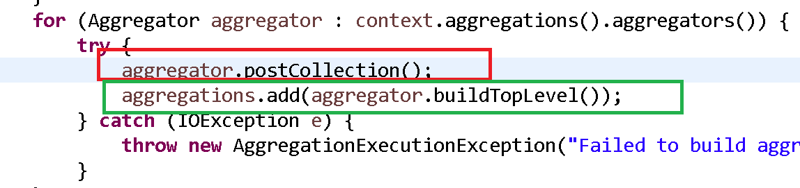

9 下面讲5楼的最后一块,紫框框里的过程
其实这就是收集聚合结果的一个过程,
聚合结果,也是用一个类来表示的,InternalAggregation
(对于max聚合来说,结果是org.elasticsearch.search.aggregations.metrics.Max这个子类)
跟上面的preCollection()一样,红框里的东西,对我们这个简单的查询来说,是无作用的。
下面看看绿框的过程,
因为我们没有子聚合,所以这里桶号就是0,就是把这个上面选出来的最大值,返回。

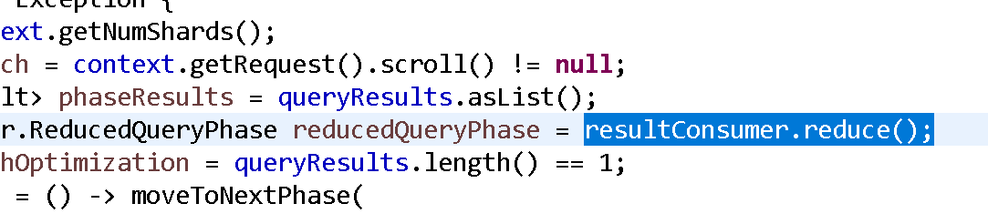

多个分片的聚合结果是要合并的,这样才能找出真正的max,下面说说合并过程。
合并过程发生在查询的第2阶段,在向分片节点发请求取数据之前,

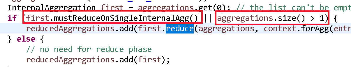

11
继续:
看这两个条件,如果是一个分片(即一个聚合结果),一般认为是不需要合并的。
但是有些聚合,即使只有一个分片,也需要合并过程,比如global聚合。
我们这里的max聚合,如果是一个分片,是无须合并的。

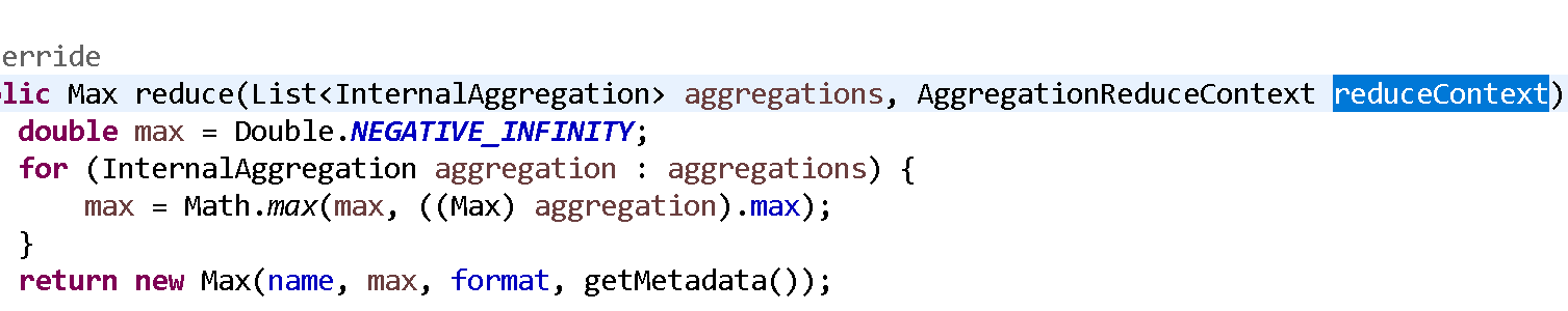

12
合并过程也是很简单,找到最大的。
简单得连那个合并上下文reduceContext参数都用不上:-)
