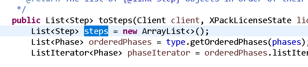

不管你的策略简单的,还是复杂的,它都会“遍平化”,形成一个List<Step>,
一个索引的ilm操作从开始到完成,就是围绕这个list来完成的,,,
上面啰嗦几句,如果只是用ILM,在kabana点点就可以了,跟本不用管这么多:-)
这个的steps,就是上文说的那个列表,
