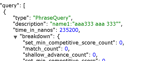

加个profile就晓得昨肥4了,
既然是max分词,相应它出来的要求也是max的
它要求你里面要包含"aaa333", "aaa", "333"这三个词
