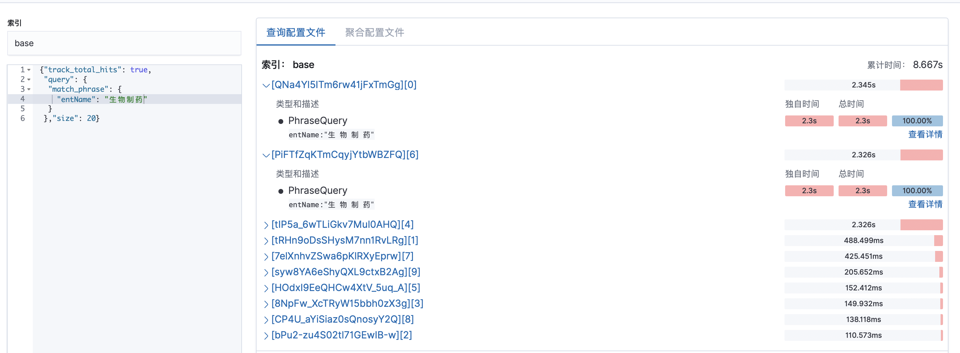

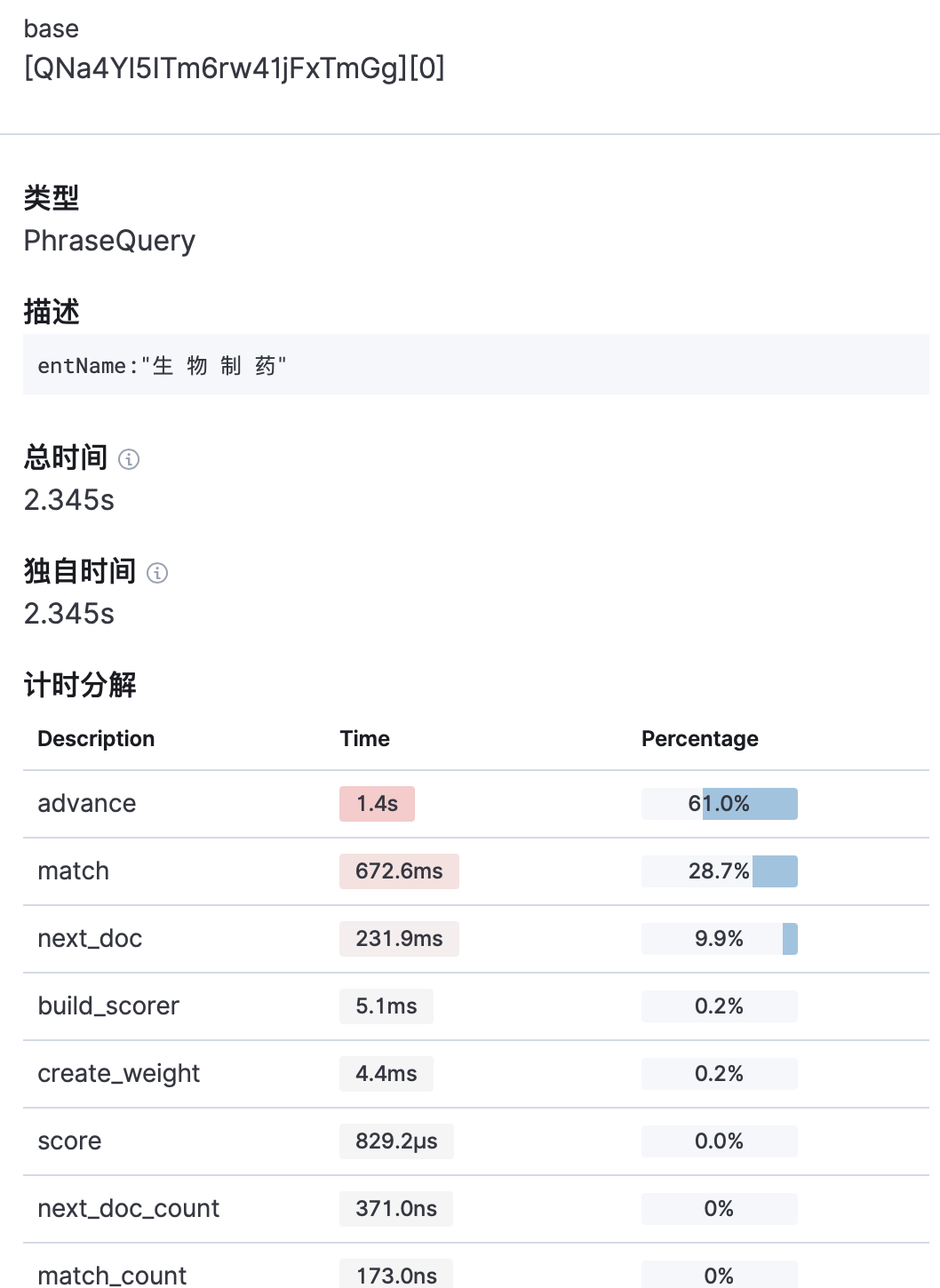

贴出profile
huahualal
这个就是大佬们口中的profile吗。。瑟瑟发抖
